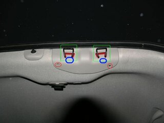

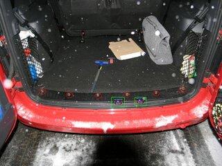

Hallo Wastl, jetzt hast Du mich neugierig gemacht. Wie geht das, welche Schräublein muß man drehen? Erklärs aber bitte so das es auch ein Weib versteht.
Ist nicht weiter schwer. Hab mal schnell zwei Bilder gemacht ...
Das Problem ist, daß die Ösen meist zu stramm eingestellt sind und deswegen die Türen zugesemmelt werden müssen. Das Ziel ist, die Ösen so weit nach aussen zu bringen, daß zwar die Tür noch dicht schließt und nicht klappert, dies aber leichter geht als vorher.
- Grün markiert sind die Fangösen
- Man braucht Torx-Dreher der passenden Größen.
- Zuerst an den rot markierten Stellen die Schrauben der Abdeckungen lösen (oben 2, unten 6 Schrauben). Die Abdeckungen entfernen und ...
- Danach sieht man die blau markierten Schrauben der Fangösen. Diese etwas lösen und die Fangösen ein klein wenig(!) nach aussen (in Fahrtrichtung hinten, in Richtung der Türen) bewegen. Dabei sollte sich die Stellung des quer liegenden Abschnitts gegenüber der Umgebung nicht im Winkel ändern, es darf also nichts verkantet werden.
- Zuerst die rechte Tür einstellen, dann die linke.
- Mit ein wenig probieren erreicht man schnell, daß die Türen leichter und leiser schließen.
- Alles wieder in der umgekehrten Reihenfolge montieren und sich freuen, daß der Nachbar wieder ruhig schlafen kann :)
