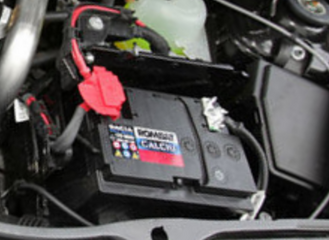

Dabei hat der "geniale" afrikanische Mechaniker, das Teil abgefriemelt und entsorgt was hinter der Batterie sitzt und den Ventilator automatisch zuschaltet wenn der Motor zu heiss wird.
Darum geht´s, wie heist dieses Teil?

Hier steht etwas, wie die Kühlerventilator Regelung funktioniert.
Wenn du von vorn in den Motorraum schaust, ist hinten an die Batterie das Motorsteuergerät und links an die Batterie das Glühsteuergerät geschraubt.
Rechts neben der Batterie befindet sich der Sicherungs - und Relaiskasten mit den Kühlerventilator Relais.
