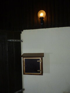

Unseren Spring holen wir am Dienstag und heute habe ich an der "Nuckelflasche" für den Spring gebastelt.
Der Ladeziegel wird 90% seines Lebens in der Box verbringen. Dacia bzw. Aptiv haben dem Ziegel leider keine Montagemöglichkeit ala Öse oder dgl. spendiert. Ein bisschen tricky war die feste, aber trotzdem abnehmbare Halterung für den Ziegel.
Als nächstes wird drumherum mit Türchen und Belüftung gebaut.
die Tankstelle hat geöffnet. 24/7.
Als nächstes kommt noch ein temperaturgesteuerter Lüfter rein, damit das Ladegerät im Sommer nicht den Hitzetod stirbt. Dachschiefer habe ich auch noch da - da werden klitzekleine Schindeln geschnitten und auf das Dächlein gelegt. Mit dem Schloss bin ich mir noch etwas unsicher. Ich tendiere zu einem elektronischen RFID-Schloss. Der Bastelei sind keine Grenzen gesetzt.
Vielleicht gibt es ja jemanden ein bisschen Inspiration .......
Mic

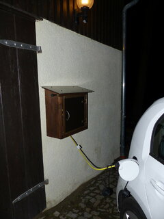

Keine Kabeldurchführung?
Also steht die Türe auf wenn eingesteckt ist?
mfg JAU
Die Stecker-/Kabeldurchführung ist auf dem zweiten Foto durch den Stecker verdeckt. Da ist z.Z. nur ein 80mm-Loch drin. Das Loch soll aber so modifiziert werden, dass mit einer arretierbaren /abschließbaren Platte das Loch so im Durchmesser reduziert wird, dass der Stecker bzw. das Ladegerät nicht mehr durchpasst. Quasi als Diebstahlsicherung.
Hat jemand praktische Erfahrungen mit einem RFID-Türschloss? Dem hier zum Beispiel?
mic

Jetzt ist es leider zu spät. Hätte die Türe den unteren Boden überdeckt statt im Rahmen eingelassen zu sein, hätte ein Schlitz in Kabelstärke zur Durchführung gereicht.
Ich hatte mir beim Bauen so meine Gedanken gemacht wegen eingelassener oder aufgesetzter Tür. Ich habe mich dann doch für die eingelassene Variante entschieden, weil das Stirnholz sonst der Witterung oder Schlagregen ausgesetzt wäre. Die umherlaufende eloxierte Alu-Schiene fungiert auch noch als Dichtung.
Den Stecker durchfädeln ist unproblematisch, weil sich der Kasten in unmittelbarer Nähe des zu ladenden Fahrzeugs befindet. Ich muss nur gut einen Meter durchziehen.
Knapp 400km sind nun gefahren. Das Schnarchladen ist mehr als ausreichend. Und es soll auch für den Akku besser sein. Cool down ist die Devise :)
Und weil der Lodgy nun doch länger in der Werkstatt bleibt, noch ein Bild mit dem angestöpselten E-Up!.
Mein Vater war Tischler. Ist wahrscheinlich erblich .....
Will nicht Klugscheißern. Das mit eingelassener Türe in Kombi mit dem unteren, nach innen versetztem Boden, wäre möglich. Und dabei entfällt auch die Durchfeuchtung des Stirnholz. Das jetzt nur als Idee für einen eventuellen Nachbau durch andere User. Deine Kiste passt aber gut zu der historischen Fassade.
