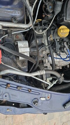

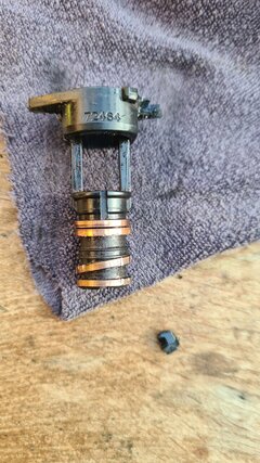

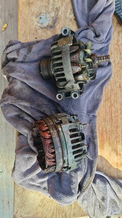

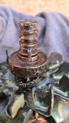

Alsoooooo..... es war wohl niemals einer der Regler, sondern es sind die Schleifringe.
In eingebautem Zustand nur schwer messbar, wurde ein Widerstand von 2,6Ohm angezeigt.
Das liegt / lag wohl an dem Schmodder / Abrieb welcher sich hinter den Ringen abgelagert hat.
Nach Ausbau und zerlegen der LiMa sieht das aber etwas anders aus :o
Ich werd mich noch kurz melden, wie die Reparatur verlaufen ist, bedanke mich aber schon mal bei allen, die mir bei der Fehlersuche behilflich waren :):yes:

Wäre sehr interessant zu Erfahren ob am Ende vielleicht etwas Zeit zum Zerlegen und Reinigen und neue Kohlen gereicht hätten.
Sicher für einige Andere die noch Logan/Sandero der 1. Generation fahren interessant.
Bedarfsgerechte Reparaturen mit Blick auf den Restwert sind immer von Vorteil. :)

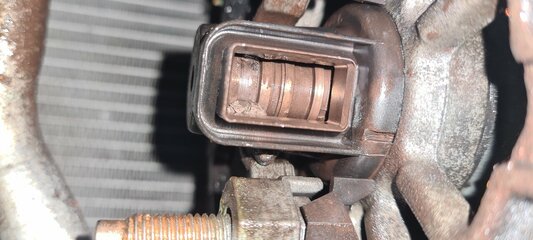

Definitiv wird ein neuer Schleifring benötigt. Alleine mit reinigen ist hier nichts zu machen.
Das letzte Bild (eingebauter Zustand des Rings) läßt noch eine OK Funktion vermuten.
Nach Ausbau und reinigen sieht man aber, dass die Mittlere Fläche komplett weg ist.
Ich denke mal, auch die Kohlen waren noch lang genug, das kann ich aber leider nicht mehr prüfen (Teil bereits entsorgt).

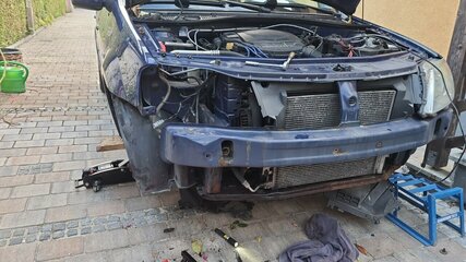

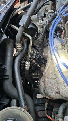

Schade nur, dass der Ausbau der LiMa extrem aufwändig ist (warum mußte ich aber auch die Version mit Servo und Klima kaufen :D ), da willst halt erstmal nicht ran :o
Der neue Ring sollte nächstes WE da sein, dann sehen wir weiter.
Sehe ich, vor allem bei der Laufleistung von ca. 360tkm, auch so :D
