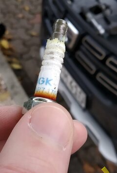

In meinem lodgy mit 1.2 tce. Waren original die 7J7G drin. Ich hatte mich deshalb entschlossen diese auch wieder einzubauen. Das war 10/2020. Bis jetzt läuft er einwandfrei mit diesen. Screenshot_20220614-220852_Photos.jpg
