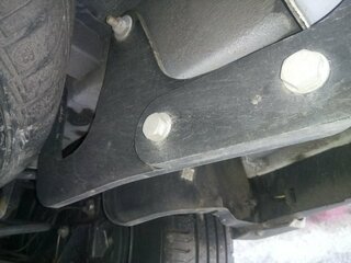

Von unten fotografiert hinten rechts. Man sieht die vierkant Strebe, nicht weit davon sind die Löcher

Wenn Du Dir die Bilder genau ansiehst sieht man das sie auf einer Bühne gemacht wurden. (Federn ganz entspannt) und zerkratzt habe ich auch nix sondern die Halter von Innen gegen gehalten und versucht die Bohrungen zu finden. Wo ich Dir recht gebe ist gleiches Modell mit AHK. Aber leider sind die Dokker nicht so breit gesät wie z.B ein Golf.
Ich hab ja nicht gesagt, Du hättest schon was zerkratzt,
nur die Aufmunterungen der Anderen lesen sich so
"Mach mal hir, mach mal dort".

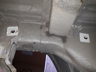

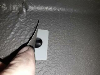

Nochmal zu den Löchern: Auf der Trägeraußenseite sind Plastikstöpdel drin. Wenn man die raus hat, muss man mit einem Schraubenzieher o.ä. durchstoßen, dann löst sich auf der anderen ein "Aufkleber", der unter dem Unterbodenschutz so nicht zu sehen ist:
Ich habe auch etwas gestochert, bis ich die Abdeckungen gefunden habe...
Bei @Chauffeur sieht der Unterbodenschutz noch etwas, mmmhhh...- liebevoller ? - aufgetragen aus...:think:

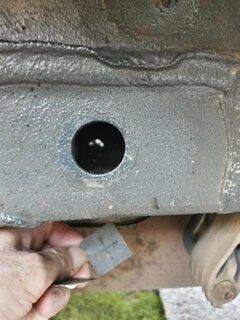

Sind sie nicht siehe angehängte Bilder. Ich hab von aussen mit einem 10er Dorn versucht durchzuschlagen da passiert gar nix.
Ja, so kenne ich das auch aber bei mir nix vorhanden.
Kleines Loch? Da geht eine 10er Schraube mit einer 14er Buchse durch das kann also nicht "klein" sein

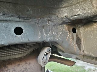

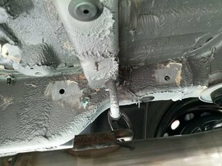

Räder hab ich selbstverständlich demontiert. Stoßstange/Stoßfänger nicht demontiert? Wie passt dann die AHK ran? Die verschwindet doch im Stoßfänger. Na gut Lodgy weiss ich nicht.Anhang anzeigen 78107Anhang anzeigen 78108Anhang anzeigen 78109Anhang anzeigen 78110
Bei dem Bild der rechten Seite mit abgenommenem Rad stimmt was nicht. Das sind zwei unterschiedliche Löcher. Das linke von beiden ist wohl richtig. Das ovale ist nicht für die Halterung der Anhängekupplung. Weiter hinten weitersuchen.
