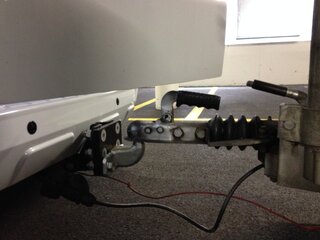

Da ich einen Oldtimer Anhänger habe, der eh eine weniger hohe Kupplung will, habe ich die Kupplung tiefergelegt. Die Platte hatte ich schon zuvor an meinem Kangoo montiert gehabt.
Gruss Andreas
Ist diese Platte mit einer Zulassung versehen? Weil die ist ja nicht teil des Gutachten von der AHK. Da könnte der TÜV erstmal kommen, ne ne so wurde das nicht geprüft.
Nein hat sie nicht. Ich wurde mal vor langer Zeit mit meinem Gespann von der MFK nach hause geschickt mit dem Auftrag die Kupplung tiefer zu montieren damit der Anhänger das Heck nicht so am Boden hat. Danach habe ich das Fahrzeug mit dieser Platte gestellt. Bei den Offroadern habe ich mir die Idee geholt. Ist bei denen so üblich. Als ich den Dokker bestellt habe, habe ich die Kupplung vom selben Hersteller gekauft und die Platte weiterverwendet.
