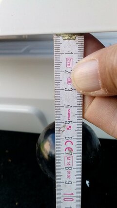

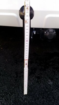

Ich habe an meinem Dokker auch eineAHK von Brink
Hecktüren gehen auch mit angehänkten WW auf
Brink AHK starr einbauen und die Türen gehen mit angehängtem Wohnwagen auf.
Voraus gesetzt man hatt ein normales Zugmaul ohne antischlinger Kupplung
Hier einpaar Bilder von der Brink Kupplung
hab an meinem Seat Inca, gehen die Türen auch nicht auf, wenn der Anhänger dran ist, hab mich dran gewöhnt.
Prima Bilder, man kann genau sehen wieviel Platz zwischen Tür und Kugel ist...
Wenn das jetzt der eine oder andere Dokker/AHK Besitzer auch machen könnte, wäre ein direkter Vergleich möglich ob bzw. wieviel Unterschied es gibt...
Ich weiss, es gibt gesetzliche Vorgaben zur Kugelhöhe, aber wie an anderer Stelle schon erwähnt, scheint es hier wohl doch entscheidende Unterschiede zu geben.
Gruß...barbarix :)
