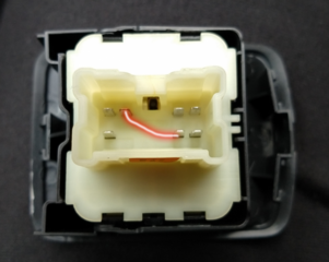

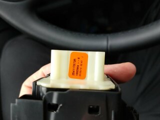

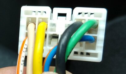

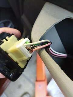

Ich bin auch gerade wieder dabei die Fensterheber bei meinem neuen Dokker Stepway SCE110 LPG BJ2019 zum Leuchten zu bringen. Auf der Beifahrerseite ist mir das gelungen. Foto anbei.
Die neuen Dokker haben jetzt neue Taster an der Fahrerseite, die ja auch per 1-Klick das Fenster hoch und runter fahren. Unteranderem merkt man auch den Unterschied an der taktilen Rückmeldung des linken Tasters, er macht nicht mehr Klick wie der rechte. So wie ich das sehe haben die auch leider die Belegung geändert. Anbei ein paar Fotos von meinem Exemplar.
Ich habe die Brücke wie in den letzten beiden Fotos veranschaulicht eingesetzt. Nun ist auch der Fensterheber der Fahrerseite beleuchtet.
