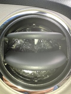

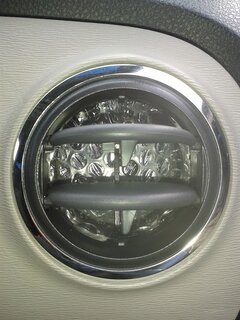

ich denke mal das beim Dokker und Lodgy (fast )der selbe Aufbau ist. Da die mittleren vier Luftdüsen sich leider nicht völlig verschließen lassen, habe ich diese mit Folie innen geschlossen. Einfach die Düsen raus (in der mitte die ganze Blende ab) und zwischen den Verbindungsstücken ca. 10X10 cm Folie (ich habe Knallfolie genommen die ist schön dick) rauflegen und zusammendrücken. Ich lüfte und heize also nur oben und /oder unten. Es war mir sonst immer obenrum zu warm und kalt Füße. Jetzt lässt es sich für mich perfekt regeln. Es kommt jetzt auch wesentlich mehr Luft raus.
Aufwand ca. 15 min.

Natürlich gibt es die Fußraumheizung. Aber leider kam da immer nur ein Hauch an Luft raus. Bevor ich warme Füße hatte musste ich immer die Heizung runterregeln, weil es ab Oberkörper aufwärts immer schon zuwarm war. Und ich vertrage ne menge Wärme. Seitdem die mittleren Düsen zu sind, ist es viel besser.

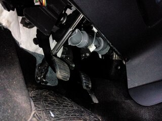

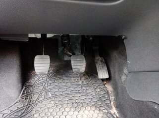

So ich hab mal Fotos gemacht, wie es bei mir aussieht.

selbst wenn sie richtig einrasten sind sie nicht richtig dicht. Sobald ich auf Fußraum schalte dringt Luft durch die Düsen. Da ich den Siebensitzer habe,
hab ich auch die Luftöffnungen der letzten Sitzreihe dichtgemacht. Jetzt kommt bei Lüfterstufe 2 ausreichend viel Luft Oben oder Unten heraus.
Somit kann ich (für meinen Geschmack) perfekt Heizen und Lüften.
