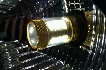

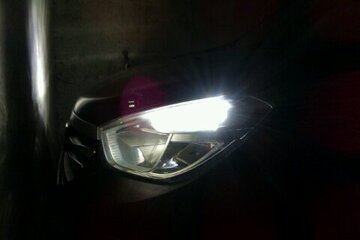

Hi daLexi
Bei dem TFL wird baulich nix verändert,nur das Birnchen getauscht.
Der Abstahlwinkel sollte beachtet werden,dh die Leds mit entsprechenden Sockel und der Leuchtkörper sollte die einzelnen Leds rundherum verteilt haben,also nicht als Spot,dann gibts Garantiert keine Blendung!
Guckst Du
Guter hinweis.

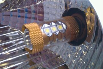

Was ich z.z. drinhab ist mit 7.5W angegeben, zieht aber nur 4W. Dafür scheinen diese zu halten. Sieht so aus (unter 4 eur / stück) :
Was ich noch suche ist was wesentlich stärkeres als der original rückfahrscheinwerfer. Ich muss beim parken was sehen.
Als Rückfahrlicht und in Funktion!
Aufnahme 11 Watt,für das zweite RFL warte ich die Grantie ab!
