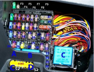

Ich habe hier im Chat dieses Bild gefunden, um die Relais für Fensterheber links zu finden. Welches soll ich zur weiteren Fehlersuche ziehen? würde dann einfach so fahren wollen und sehen ob Sicherung 13 wieder fällt
