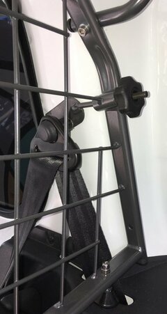

Heute habe ich mal den Laderaum etwas vergrößert! Ich habe das TravAll Gitter nach vorne gesetzt, von Anfang an störte mich, das dass Gitter soweit hinter der C Säule steht, das ist klar gedacht um die Laderaumabdeckung mit abzudecken. Nun ist dieselbe bei mir direkt rausgeflogen und heute habe ich mal etwas rumprobiert und konnte ganz einfach das Gitter 6cm nach vorne versetzen! Das geht ganz einfach! Erst einmal die dösige Querstange unten entfernen, dann die vier Röhrchen (Abstandshalter) abnehmen und die stärker verkröpften oben mit dem kurzen Ende nach vorne wieder anschrauben. Eigentlich ist es egal welche Stützen man nimmt, aber die stärker verkröpften können so als Haken dienen. Dadurch wird das Gitter zentriert, es lehnt sich jetzt komplett an der C Säule an. Dann die Füße auf maximale Länge rausdrehen so passt es über die Plastikabdeckung und die Schlabberblechhaken etwas modifizieren. Ich habe sie abgesägt, etwas verkröpft, ein 10er Loch reingebohrt und direkt an den Gurtpunkten verschraubt. Das Gitter sitzt jetzt fester als vorher. Lediglich die Gurte haben jetzt leichten Kontakt zum Gitter, aber da bei mir die Rückbank eh nicht genutz wird stört mich das nicht.
