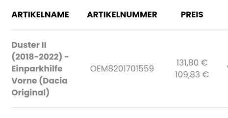

Im Anhang die OEM nummer der Bestellung. Damals gab es kein anderes PDC vorne für den Duster zu bestellen und im Prospekt wurde es aber bereits angeboten. Deshalb hab ich dass Bestellt.
Nach ein paar Monaten dann bei meinem AH die Überraschung: für Prestige gibt es kein PDC vorne in seinem Katalog bzw auch kein PDC vorne über neine FIN bestellbar.
