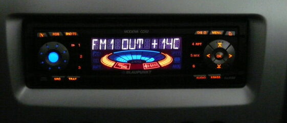

RDS Thermometer
habe mir heute ein RDS Thermometer verbaut. Habe keine Bilder gemacht weil total simpel. Das Gerät wird zwischen Autoantenne und Radio gesteckt und bleibt hinter dem Radio. 12V+ und Masse anschliessen und das war es schon. Den Sensor habe ich unten vorn hinter die Schürze gesteckt. Im Fahrerraum kommt einen dicken Kabelstrang vom Motorraum durch. Da habe ich ein Loch in das Gummi gemacht und mit einem Stück Draht das Kabel durchgezogen. Innen und Aussen-Temperaturen werden im Radio-Display gezeigt.

@Geoffrey: Hast Du Bilder davon, wie es im Radiodisplay aussieht??
Hallo Michael,
ich werde gleich ein Paar Bilder machen, muss erst meine Frau betreuen.
Geoffrey
Radio-Display
so sieht es in meinem Radio-Display aus.
Geoffrey.
funktioniert das mit jedem RDS fähigem radio oder muss das über eine andere zusätzliche funktion verfügen? das is die optimale wenn auch etwas teurere lösung
