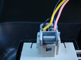

das ist der Schalter im Amaurenbrett für die Aktiverung Geschwindigkeitsbegrenzers. Ich will die Sensorleitung kappen
und über den Ferntaster führen.
Welches Paar ist Standlicht/ Schalterbeleuchtung?
Welche Farbe ist was?
rose
weis
blau
schwarz
Danke ENgelbert
blau - Plus Beleuchtung
schwarz - Masse Beleuchtung
gelb - Zündungsplus Begrenzer
rosa - zum Motorsteuergerät

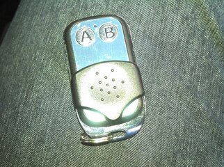

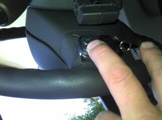

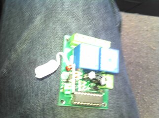

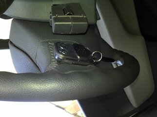

hier meine Schaltung zur Elektronik mit Sender.
http://www.amazon.de/Generic-ST-ZV376-ZX-feste-Codierung-Funkschalter/dp/B007UKYWKM
Der Handsender ist kleingenug um mit doppelseitigen Klebband am Lenkrad angeklebt zu werden. Leider haben die Relais keine Selbsthaltung, daher habe ich Taste A und B in Reihe geschaltet und unterbreche kurzfristig den Stromkreis.
Die Transsildiode 15V soll die Elektronik schützen.
Gruß ENgelbert
So, da bin ich wieder.
Als erste Nachricht es geht noch nicht.
Die gelbe Ader ist nicht gelb, sonder gelb-braun-braun
und kann die paar mA der Elektronik nicht tragen. Und zieht den
Port der Steuerung herunter. Daher kann die Regeleinrichtung nicht
mehr ausgeschaltet werden und das Gewindigkeitsrädchen im Display
geht nicht mehr aus.
Lösung:
Die Spannungsversorgung der Elektronik muß aus dem Stromkreis
des Zigarettenanzünders abgezweigt werden.
Öliger Gruß
ENgelbert

@ John-Doe1111: Super Beschreibung gut gemacht, mit den Fotos absolut Top.
