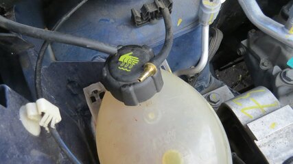

Hallo.Seit einiger Zeit ging meine Scheibenwaschanlage hinten nicht mehr .Vorderscheibe alles ok,hinten lief der Motor der Waschanlage ,aber kein Wasser kam.

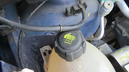

Zuerst habe ich die Sprühdüse oben an der Türe versucht durchzupusten,aber es fühlte sich Richtung nach vorne hin verstopft an.An der Türduchführung war der Schlauch in Ordnung,auch war kein Wasserverlust zu erkennen.Danach wurde der Schlauch wie auf Bild 1 aufgetrennt,(den ganzen Wasserbehälter ausbauen ist vielArbeit),ein guten Verbinder hatte ich noch und in Richtung nach hinten mit Pressluft durchgepustet.Siehe da-)) erst kam viel Schaum,und dann ging es wieder einwandfrei,Also Demontage und Durchsicht der schläuche im Inneren gespaart.Scheinbar verstopft die lange Leitung nach vorne hin mit der Zeit.Vieleicht hilft es dem einen oder anderen hier.LG Rudi
