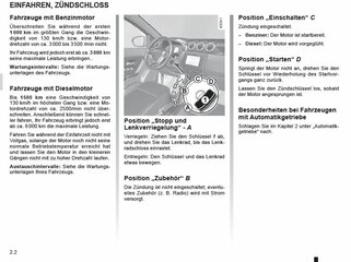

Im Handbuch wurde das einfahren erwähnt
(Aber ob das für LPG gilt weiß ich nicht)
Das gibt es hier als Download oder du schickst eine Mail an Dacia Deutschland dann bekommt man alles als pdf
Nachtrag: beim tce90. Sollte man die ersten tausend Kilometer behutsam fahren und nicht über 3500umdrehungen/130kmh
Aber ob das für die anderen Motoren gilt weiß ich nicht

Zum Einfahren sagte mir der Verkäufer ich könnte direkt mit LPG einfahren. Nur 1500km nicht hoch drehen und nicht zu schnell.
Steht eindeutig im Handbuch.
Die ersten 1500 km:
Diesel, 2500 U/min maximal.
Benzin 3000-3500 U/min maximal.
LPG ist wie ein Benzinmotor zu betrachten. Beim Benziner würde ich 3200 U/min nicht
dauerhaft überschreiten.
Beim Einfahren sollte man längere Strecken fahren. Dabei sollte der Motor locker drehen.
Zu niedrige und zu hohe Drehzahlen sind zu vermeiden. Dauervollgas ebenso.
