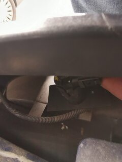

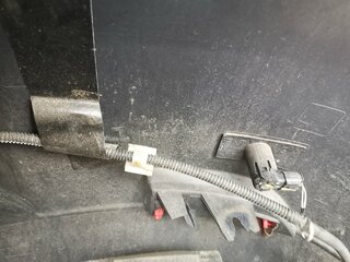

Habe die Halterung für den Sensor bestellt und kam dann auch nach langer Lieferzeit an.
Am Wochenende habe ich dann den hinteren Stoßfänger abmontiert, dafür hatte ich eine Anleitung bei Youtube gefunden.
War etwas fummelig den dann abzunehmen, als alle Schrauben ab waren, aber mit etwas Gewalt ging es dann.

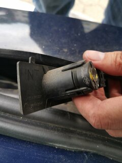

Die alte Halterung hing lose mit dem Sensor dahinter. Der Kleber hatte sich gelöst.
Habe dann mit etwas Schleifpapier und Reinigungsalkohol die Fläche gesäubert und neu angeklebt. Dann noch den Sensor rein und gerade ausrichten, Stoßfänger wieder dran und fertig.
Habe so ca. eine Stunde gebraucht, weil ich Probleme hatte den Stoßfänger abzunehmen.
Jetzt funktioniert wieder alles wie vorher. Anhang anzeigen 97119

Ist doch OK, man macht ja nicht jeden Tag den Stoßfänger ab und man hat selten eine Hebebühne zuhause. Und danke für die Bilder. Der Nächste, der das gleiche Problem hat, wird sich freuen darüber!
