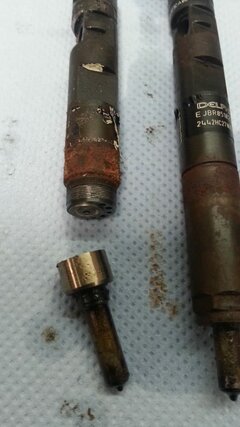

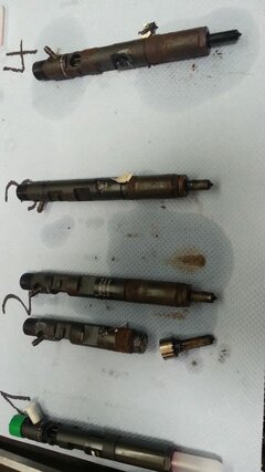

Da hast du aber ganz schönes Glück gehabt. An meinem 2009er MCV sind auch die Einspritzdüsen defekt. Drei gingen auch relativ gut raus, aber die letzte wehrt sich mit, und vor allem gegen, alle Mittel. Meine Werkstatt macht schon zwei Wochen rum um sie raus zu bekommen. Also nicht die komplette Düse sondern nur diese Hülse wie man auf dem zweiten Bild sehen kann. Die letzte Alternative ist noch den Kopf abbauen und ausbohren. :wacko:

Wenn ich das richtig gesehen habe wird das Austreibwerkzeug, so ähnlich wie @xanti0 es beschrieben hat, nur eingehängt und nicht geschraubt.
Aber unsere Motoren die gleichen sind bzw. die Einspritzdüsen kann ich leider nicht sagen.
