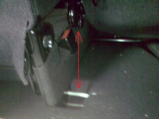

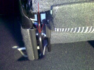

Hallo Bruno,
der dicke schwarze Draht mit dem Pfeil auf den Fotos wird beim Umklappen der Lehne nach unten bewegt.
Das siehst du wenn du bei hochgeklapptem Doppelsitz die Lehne des Einzelsitzes umlegst und der Hebel nicht in der Lehne selbst abgebrochen ist.
Diese Bewegung nach unten kannst du auch mit der Hand am Einzelsitz nachvollziehen bei nicht umgelegter Lehne, wenn du zwischen der Sitzverkleidung ( siehe Vergösserungsfoto ) ein bisschen fummelst um an den Hebel zu kommen, geht aber relativ einfach.
Dann öffnet sich der Schliessmechanismus und du kannst den Sitz ( sogar mit aufgerichteter Lehne) nach vorne kippen.
Wenn das nicht funktioniert ist der Hebel im Schliesser selbst gebrochen und dann hilft wahrscheinlich nur mit Schraubenzieher zu probieren ob du die richtige Stelle erwischst.
Viel Glück.

Komme dennoch nicht weiter.. der schwarze Draht bewegt sich in der Tat nach unten, wenn man die Rückenlehne bewegt, aber der Mechanismus entriegelt nicht. Das Dumme ist, daß man unten eben nicht rankommt, solange die Sitzfläche fest ist, habe ich schon am Doppelsitz daneben probiert, ist ja derselbe Mechanismus. Und kann so auch nicht irgendwie "von Hand" entriegeln. Aber eigentlich muß es eine Lösung geben, auch eine Werkstatt muß ja irgendwie den Mechanismus "im Notfall" lösen können; so wie es für mich aussieht, kommt man an den Mechanismus gar nicht ran, solange die Sitzfläche unten festgeriegelt ist, oder??
