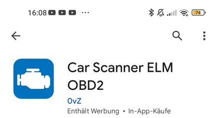

So, ELM-Adapter ist da, Software hab ich installiert. Läuft gut....eigentlich. in der Software kann ich u.a. die Öltemperatur anzeigen lassen, anscheinend wird die aber nicht gefunden!?
Drehzahl, Tacho, ect. funktioniert.
Der Duster ist zwar in der Software hinterlegt, jedoch nicht genau meiner, daher hab ich nur die Standardverbindung ausgewählt
Jetzt meine (doofe) Frage:
Kann ich beim TCe 1.2, BJ. 2016 die Öltemperatur nicht anzeigen lassen?
