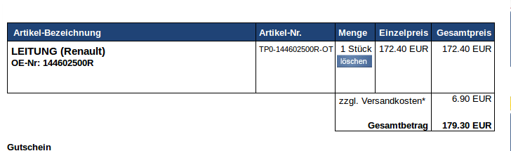

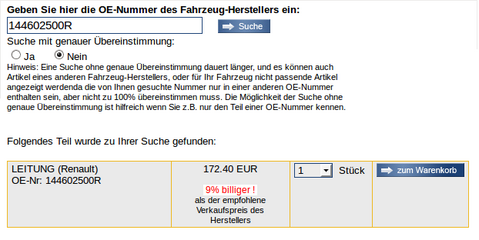

Das ist der Bruttopreis von einem Onlineanbieter:
Beim Online Anbieter passt der Preis zur aktuellen Liste (-9% von 189)...
