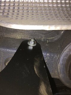

nach der Montage der AHK von Bosal stehen ja aus dem Holm noch die Hülsen raus. Sollten die mit Karosseriedichtmasse abgedichtet werden oder lässt man das so ?
Danke,
Ähm, Hülsen rausstehen?
Ich bin das eigentlich so gewohnt, dass die genau bündig sind.
Auf dem Foto sieht das ganze sehr "beweglich" aus ????
Etwas abdichten kenne ich in solchen Fällen nicht, sorry.
Die Seite an der geklemmt wird ist ja die andere Seite der Hülse - auf dieser wird nur der Anpressdruck von der Schraube auf die Hülse gebracht. Hab mich da auch nochmal beim Hersteller beraten lassen. Beweglich ist da nix - kraftschlüssig könnte man da ja auch keine Verbindung herstellen - man schraubt ja immer gegen die Hülse - sonst würdest du ja den Holm verformen oder gar zerdrücken.
Die andere Seite sieht so aus :

Wenn dem so ist, würde auch noch etwas abdichten.
(Unterbode schutz /Wachs)
Eigentlich ist die Hülse genau so lang, wie der Holm stark ist. Die Hülse sorgt ja u.a. dafür, das der Holm beim Festziehen der Schrauben sich nicht verformt.
Ich kannte das auch nur so das die Hülsen genauso lang sind wie sie müssen, aber bei Bosal ist das wohl nicht so. Isw wohl auch sine Folge des Preises .....
Das die Erklärung hat mich dann aber beruhigt - ist anscheinend kein Problem sondern nur unschön.....

irgendwas kann da nicht Stimmen, die Einbauliste gibt 4 Maschinenschrauben an und entsprechende Muttern, die Hülsen sind so lang das sie im Holm passend sind, laut den Bildern sieht es so aus als wenn eine Gewindestange verwendet würde da von beiden Seiten Muttern verarbeitet werden außerdem wüßte ich jetzt nicht wie das ganze am Holm festsitzen soll wenn a. die Hülse länger ist und die Mutter auf einer Seite nicht bündig am Holm anliegt.
Gut beobachtet, die Fotos sind von unterschiedlichen Schrauben.
Zum Festsein : Überleg mal wo du bei der Konstruktion mit der Hülse Kraft überträgst : An der Seite wo die Hülse innen im Holm sitzt klemmst du an der Stelle den Holm und die Halterung zusammen. An der Stelle von der aus du die Hülse einschiebst schraubst du nur die Schraube/Mutter gegen die Hülse - am Holm liegt die U-Scheibe dann bestenfalls an aber kann da keine Kraft auf den Holm übertragen.
Hab ich mir eben telefonisch auch nochmal von meiner TÜV-Stelle bestätigen lassen.
Tschuess,
Andreas
Bei Steinhoff ist das auch so mit den Hülsen.
Sieht zwar komisch aus, ist aber technisch in Ordnung.
