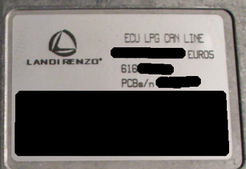

Das Piepen ist erst mal eine Fehlermeldung der Gassteuerung und kommt vom Benzin/Gas - Umschalter.
Die Fehlermeldung wird in der Gassteuerung gespeichert, wenn sie nicht durch einen leeren Gastank hervor gerufen wird und bleibt so lange im Speicher, bis sie manuell gelöscht wird.
Die Fehler werden entweder direkt mit einer speziellen Software am Gassteuergerät ausgelesen oder wenn auf den Gassteuergerät CAN LINE steht, mit dem Werkstattdiagnosegerät über den EOBD Diagnoseanschluss.
Das Auslesen dieser Fehlermeldung ist die Vorraussetzung um deinem Problem auf die Spur zu kommen.
Wenn es sich um dieses CAN LINE Steuergerät handelt, kannst du mal hier weiter lesen, da es dort Probleme mit dem Finden der Fehlermeldungen geben kann.
