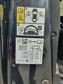

Hallo Zusammen, ich befasse mich gerade auch mit dem Thema Winterreifen. Der Forumsteilnehmer Jo-Jogger hat bei der Vorstellung seines Joggers ein Foto vom Reifen - Aufkleber in der Tür gepostet. Dort ist ist auch die Reifengröße 185 65 - 15 aufgeführt.
Wenn ich mir den Aufkleber jetzt genauer anschaue ... dann könte die 185er Reifengröße für das Reserverad gelten. (Siehe Pfeilsymbolik auf dem Aufkleber)
