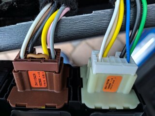

Hi, wollte heute meine Schalter beleuchten. Hat auch zum Teil super geklappt. Bei den vorderen Fahrer Schaltern ist die Belegung anders als in der Anleitung. Alles andere funktioniert. Habe Baujahr 04/19

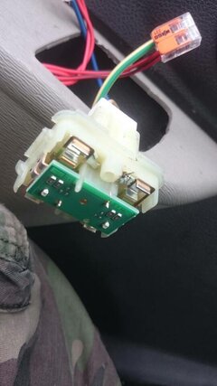

Mach doch mal bitte ein Foto von deiner Verkabelung, vielleicht kann man dann besser helfen.

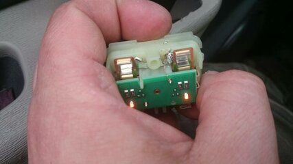

Die Leuchtmittel sind bereits vorhanden und müssen bei den Lodgy-Fensterheberschalter nicht nachträglich eingebaut werden.
Es reicht, wenn man den fehlenden Steckkontakt überbrückt (Strom-Dieb). Ich habe mich auch nach der Anleitung von John-Doe gehalten. Auf die Kabelfarben darf man sich nicht verlassen, aber die Steckerbelegung stimmt.
Genau, mit der Steckerbelegung funktioniert es bei nur-vorne-Fensterheber genauso wie bei der "großen" Variante.
Was für Kabel hast Du genommen? Ich hatte erst normalen Draht (Litze), der war aber recht weich und die Verbindung ging oft verloren. Ich habe dann einen Einzeldraht genommen, der stabiler ist, damit ging es deutlich besser und seitdem leuchten beide Seiten.
Vielleicht also nochmal kräftig reindrücken (natürlich trotzdem mit Gefühl). Ob es funktioniert oder nicht, kannst du ja schon ausprobieren, während der Schalter noch ausgeklipst ist. Wenn es dann leuchtet, aber nach Zurückdrücken ("Einbau") in die Armlehne nicht mehr, hat sich das Kabel gelockert.
Bei der "fliegenden" Variante hatte ich 1,5mm² Litze genommen. Zur Fixierung habe ich ein Stück Kabelisolierung genommen und habe diese mit dem Kabel (doppelte Breite) in den oberen Teil des Steckers gestopft.
Das sitzt so stramm, dass sich da nichts mehr lockern kann.
