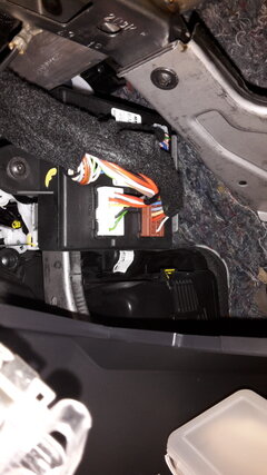

Der Kombischalter ist direkt mit dem Energie Management Modul verbunden, welches die Relaissteuerung der Beleuchtung beinhaltet. Das EMM befindet sich hinter/über dem Handschuhfach.
Fernlicht Eingang vom Kombischalter schwarzer Stecker Pin 22
Fernlicht links Ausgang brauner Stecker Pin 11
Fernlicht rechts Eingang weißer Stecker Pin 7
Man kommt sogar noch relativ bequem heran, wenn man im Handschuhfach die obere Abdeckung mit der Leuchte ausklipst.
Man muß dabei aber etwas aufpassen wegen dem Kabel an dieser Leuchte. Wenn man die Abdeckung ausgeklipst hat, dreht man sie am besten erst um 180° zu sich hin, um dabei besser die Handschuhfachleuchte ausbauen zu können. Das wäre also die Schaltzentrale für die ganze Beleuchtung.
