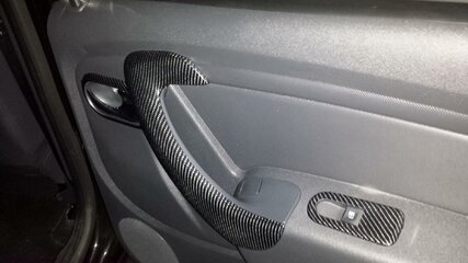

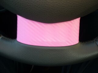

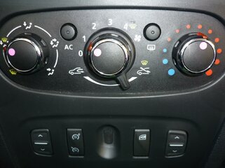

ja, ausgebaut hatte ich die verkleidung. und die sichtbare oberfläche war auch fast kein problem. nur beim abschneiden am rand, hat sich die folie wieder gelöst. also zweiter versuch: diesmal folie um die kante kleben und dann erst abschneiden. aber ich bin trotz mehreren anläufen nie wirklich glücklich geworden. hat sich immer wieder abgelöst und ziemlich unschöne falten geworfen.
auch mit nem fön war ich am werkeln, hatte aber immer das gefühl, entweder ist die folie nicht warm genug oder zu warm und der kleber hält nach dem abkühlen nicht mehr richtig. vielleicht dach zu billige folie.
hättest du denn ne bessere folie parat?
aber die lenkradspange und auch die markierungen für die drehknöpfe waren gut zu machen. :D

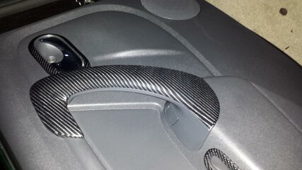

Ich habe mich an den hinteren Türgriffen versucht. Habe gerade ein paar Bilder im Halbdunkel geschossen ^_^
sieht gut aus. war es sehr schwer, um die kanten zu folieren? welche folie benutzt du?

Damit habe ich auch die Schalen der Außenspiegel foliert.
Durch gleichmäßiges erwärmen der Folie lässt Sie sich wunderbar an jede Form anpassen.
Ich habe die Erfahrung gemacht, dass die Folie unbedingt um die Kanten umgelegt/überlappt werden muss. Dann erwärme ich nochmals vorsichtig die gesamte folierte Fläche mit einem Fön.
