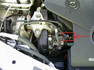

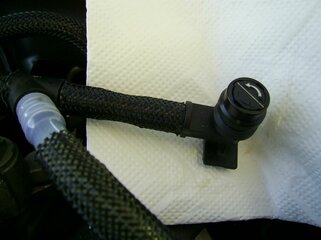

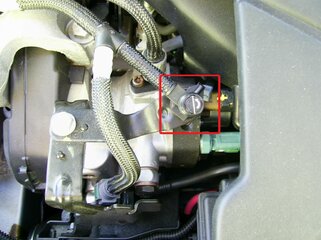

Das in den Bildern gezeigte Bauteil scheint mMn ein "Entlüftungsventil" zu sein, wenn man z.B. nach Diesel-Filter-Wechsel diesen mit dem "Handpumpenbalg"befüllt/entlüftet; die Luft muss ja irgendwo hin bzw. raus.
Meine Fragen:
1. bin ich nicht 100%ig sicher, ob es sich wirklich um ein "Entlüftungsventil" handelt
2. wenn ja: weiß vielleicht jemand, wie man es bedient, d.h. auf und zu macht, ohne es gleich kaputtzumachen (Plastikscheixx) ?

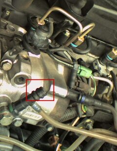

Bei den älteren Hochdruckpumpen könnte das Teil so aussehen?
Ich kann mir nicht vorstellen, das da zum Entlüften etwas manuell daran verändert werden muss, ich konnte jedenfalls keine Informationen dazu finden.
Das Teil auf dem Foto kostet über 100€ und ist nur in Verbindung mit 2 Leitungen erhältlich.
Bei der Haustechnik gibt es auch automatische Entlüfter für den Heizkreis. Vielleicht funktioniert dieses Teil ähnlich?
Ja, Danke @Texas.
Ich dachte, weil das kurze Schlauchstück, dass zu diesem Teil führt, eine "Sackgasse" ist; vom Teil geht's nicht mehr weiter.
Und weil auf dem Teil 'Drehrichtungspfeile' aufgedruckt sind.
> € 100,- :huh: Wahnsinn
Grüsse
AlterMann
Dein Teil auch mit Leitung dran soll so um die 70€ kosten.
Bei meinem Foto ist das Teil auch eine Art "Sackgasse", aber beide sind am höchsten Punkt der Zuleitung montiert und das ist ja die Voraussetzung, um die Luft aus dem System zu bekommen.
Vielleicht kann ein Besitzer eines 1.5dCi ohne Partikelfilter noch ein Foto von oben liefern?
Mein Bild war von einem 2.0 dCi.
Das fragliche Teil befindet sich zusammen mit seinem kurzen Schlauchstück im Vorlauf vom Spritfilter zur HP an der höchsten Stelle; in etwa da wo der transparente Vorlaufschlauch teilweise sichtbar ist weil die schwarze Umhüllung auf ca. 1-2cm fehlt.
Letzteres dient, glaube ich, zur optischen Kontrolle auf Luft im Vorlauf oder kann zumindest dazu benutzt werden.
Ich kann mir gut vorstellen, dass Du mit Deiner Vermutung es handele sich um ein automatisches Entlüftungsventil ähnlich denen bei Heizkreisläufen recht hast. Eventuell ist auch eine manuelle Entlüftung möglich (Drehrichtungspfeile), aber im Normalfall nicht vorgesehen.
