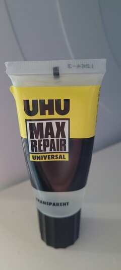

Moin,bei meinem Wagen hat sich auf der Fahrerseite die oberste Dichtung die über beide Türen geht an mehreren Stellen gelöst.Habe schon versucht mit beidseitigem Klebeband von 3M und nochmal mit Uhu Maxrepair.Die Dichtung klebt nicht fest.Vielleicht ist es ja auch zu kalt gewesen?Wer kann mir denn mal einen Tip geben welchen Kleber ich da brauche?Am besten wäre einer der schnell anzieht,weil ich keine Garage habe.Danke im vorraus und nein ich habe in der Suche nichts gefunden.

Vielleicht war es bei dir zu kalt als du ihn verarbeitet hast.
