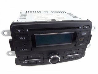

Hallo in die Runde,
wir haben uns einen Dacia Sandero zugelegt und haben jetzt zwei Probleme mit dem Radio - die Werkstatt weiß auch nicht weiter!
1) Muss man die Lautstärke bei jedem Start neu einstellen? Komischerweise geht sie immer wieder auf 16 runter und das ist beim Fahren eindeutig zu leise ...
2) Wie bekommt man beim Audio hören (CD oder USB-Stick) das Radio dazu auch Verkehrsmeldungen anzusagen?
Danke euch jetzt schon für eure Antworten ... ;)
Das ist so und einer der Nervpunkte des MediaNav. Es wird immer auf 16 geregelt nach jedem Neustart. Ich meine alle Einstellungen unter 16 bleiben aber erhalten. Ist auch nicht zu ändern.
Abhilfe könnte ein externer Verstärker bringen der schon bei geringeren Lautstärkeneinstellung eine ausreichende Lautstärke liefert.
Ich habe auch das Plug & Play. Schon alles versucht, aber bei Neustart immer wieder "Lautstärke 16". Aber die Lautstärke kann doch jederzeit manuell, auf gewünschten Stand gebracht werden.
