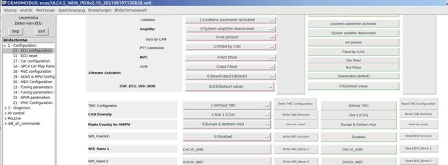

Die Can Architektur vom Logan/Sandero III und Jogger ist nicht T4VS, sondern C1A: s3.png
Wenn die Can "Sprache" falsch ist, kann das Medianav nicht mehr die Daten von anderen Steuergeräten verstehen, wie das Aufwachen Signal und die gemessene Temperatur.
Die Can Architektur vom Logan/Sandero III und Jogger ist nicht T4VS, sondern C1A: Anhang anzeigen 135481
Vielen Dank. DANKE...
Es war so einfach!
Das Einzige, was ich nicht verstehe, ist, dass der offizielle Dacia-Support die gleichen Informationen hatte wie Sie, mir aber sagte, ich müsse zu einem zugelassenen Händler/zur Werkstatt gehen.
Danke noch einmal !
