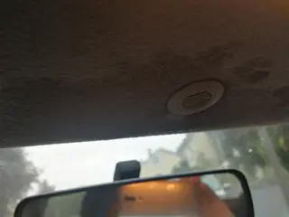

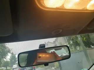

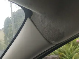

Ich habe 2019 meine Frontscheibe von Carglass
tauschen lassen. Nun regnet es seit Tagen bei
uns und Wasser läuft durch den Spalt zwischen
Frontscheibe und Dach meines Dacia Sandero.
Am Montag fahre ich zu Carglass wegen Garantie.
Leider habe ich keine Rechnung, weil die Reparatur
damals von Carglass mit der CosmosDirekt Kfz
Versicherung abgerechnet wurde. Das Auto steht
jetzt im Trockenen.
1. Wie kann ich ohne Unterlagen Carglass
nachweisen, dass bei ihnen die Scheibe getauscht
wurde? Ich habe von Carglass nur eine Email zur
Zufriedenheitsabfrage gefunden, die wahrscheinlich
ein paar Tage nach dem Termin im Mai 2019
versendet wurde. Außerdem habe ich die
Schadennummer von CosmosDirekt gefunden, bei
denen bin ich aber schon länger kein Kunde mehr.
2. Wie bekomme ich die Scheibe dicht bis ich einen
Termin bei Carglass bekomme. Weiter gedacht:
Falls Carglass sich weigert auf Garantie die Scheibe
abzudichten oder zu tauschen, kann man das auch
selbst abdichten? Zum Beispiel mit Sikaflex? Das
Auto ist 10 Jahre alt, aber ich wollte es schon noch
ein paar Jahre fahren.
Herzlichen Dank für Eure Ideen im Voraus!

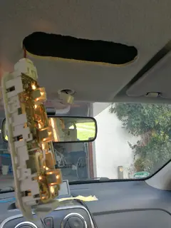

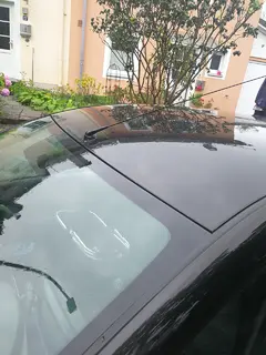

Könnte es auch an der Antenne undicht sein?
Ein Bekannter hat mich darauf aufmerksam gemacht, weil in der Mitte beim Mikrofon am meisten Feuchtigkeit ist.
Wie würde man die Antenne am besten vorsorglich abdichten?
Bevor es zu Carglass geht, würde ich da am Fahrzeug nicht viel machen. Wenn sie irgendwelche Manipulationen feststellen.. Egal ob es an der Antenne liegt oder nicht.. Könnten sie versuchen ihre Haftung nicht wahr zu nehmen. Ich meinerseits kenne Carglass als eine sehr exakt und gute Firma.
Zuerst zu Carglass, Dichtung untersuchen lassen und wenn es nicht die Dichtung ist, erst dann die Dachantenne genauer inspizieren lassen und zur Sicherheit grad als Ganzes ersetzen. Dichtungen werden mit der Zeit spröde.. Die Originalantenne kostet zum Glück nicht grad die Welt.
