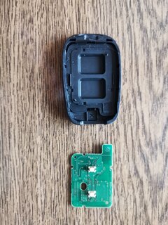

Hallo Mesh,
das ist ein Problem der Micro-Schalter auf der Platine.
Versuche es mal mit etwas "unterzufüttern" unter den Gummi-Tasten für die Zukunft.
Oder gleich mit einem Klappschlüssel :)

Ja,es sind die Microschalter.Die haben sich durch die Spraydusche aber komplett erholt :)

Das “Unterfüttern“ hat einen gravierenden Nachteil.
Man muss immer fester drücken, um eine Reaktion zu erzeugen. Irgendwann drückt man die Micro-Schalter kaputt und das war es dann.

Nein, durch das unterfüttern wird der zu drückende Weg kürzer und damit werden die Micro-Schalter nicht mehr so "maltretiert".

Ich hatte mir bei meinen Hyundai genau deswegen die Microschalter im Funkschlüssel zerstört.
Es ist richtig, dass der Weg um Microschalter kürzer ist, aber nur dann, wenn man dran denkt. In der Regel drückt man genauso fest wie vorher und macht die Microschalter damit kaputt.

Hallo Mesh, ich habe gerade meinen über 3 Jahre alten schwergängigen (Tasten) Schlüssel auseinander genommen und mit 95%igem Alc. Eingesprüht, trocken geblasen, zusammen gebaut und gestaunt wie gut die Taster wieder funktionieren.
