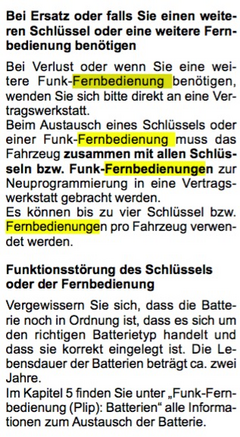

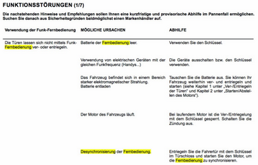

Der Transponder der Wegfahrsperre ist Teil der Platine des Funk-Fernbedienungsmodul im Fahrzeugschlüssels.
Den Versuch der Synchronisierung werde ich direkt unternehmen, wenn die ZV wieder über die Fahrertür zu ver- bzw. entriegeln geht. Momentan schaltet diese nur über den Knopf im Innenraum.
Vielen Dank
Es ist schon erstaunlich, was in dem bösen Buch so alles drin steht.:D
In welchem Buch findet man das denn?
In der Betriebsanleitung des Sanderos jedenfalls nicht.
