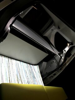

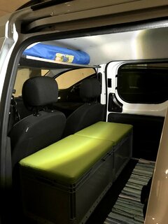

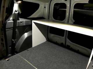

Es ist jetzt schon wieder zwei Jahre her, wo ich meinen Dokker zu einem einfachen Minicamper umfunktioniert habe (siehe älteren Beitrag, wen es interessiert :)).

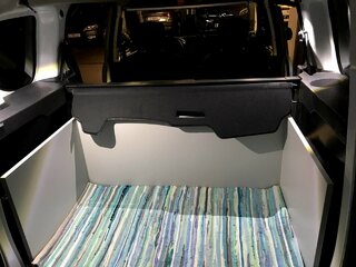

Die sperrige Box hinten hat mich aber immer etwas gestört, da ich manchmal größere Frachten liefern muss.
Da ich ja nur ganz selten die hintere Sitzbank benötige, habe ich sie kurzerhand ausgebaut ( im Falle ist sie recht flott wieder eingebaut).
Auch ein Grund war, das ich alle benötigen Platten bzw. Teile zum Umbau für den Schlafplatz immer im Auto mithaben wollte.
Da wir bei Aufenthalten über zwei , drei Tage sowieso unser Vorzelt aufbauen, brauch ich weder fixe Kisten , Kästen usw. im Auto. Wird dann alles im Vorzelt aufgebaut bzw. untergebracht.

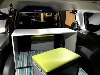

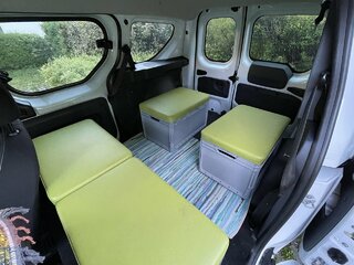

Ich habe mich jetzt für insgesamt vier Euro Stapelboxen entschieden (zwei davon sind immer im Auto), welche ich auch als Hocker verwenden kann.

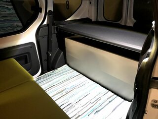

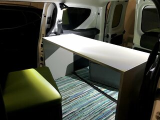

Der einfache "Tisch" wird als Gepäck-Raumtrenner, Tisch und Abstellplatz für die Boxen beim Schlafen verwendet - siehe Fotos.

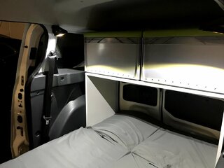

Verdunkelung und zwei Regiesessel finden in der verlängerten Frontablage ihren Platz.
Die zwei Akkuleuchten mit Magnethalterung verrichten auch super ihren Dienst.

Hab ja im Forum hier und außerhalb schon einige Um- bzw. Einbauten gesehen. Eine "U-Form", die im Alltag den Kofferaum weitestgehend frei lässt um dann abends die Kisten in der Höhe aufzunehmen, um Platz für die Füße zu haben, jab ich bis dato aber noch nicht gesehen... :yes:
.....und funktioniert bei uns zwei „ Riesen“ sogar als Tisch im Auto

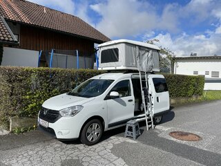

Ein gutes Jahr ist seit den letzten Modifikationen vergangen. Vom Kauf eines gebrauchten Busses (VW Bus Grösse) bin ich momentan mal komplett abgekommen. Die Preise sind utopisch und die Verkäufer teilweise unverschämt . Um den Dokker als Stauraum und Sitzgelegenheit zu nutzen haben wir uns jetzt ein Dachzelt gegönnt, Schlafutensilien alle beinand im Dachzelt verstaut, und im Nu wird aus der Dachbox ein sehr gemütliches Zelt mit komfortabler Matratze .

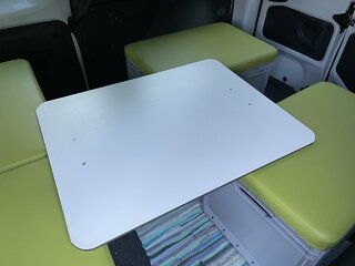

Die Euroboxen mit mit den bequemen Sitzdeckeln haben sich bewährt, nur ein kleiner Tisch fehlte noch

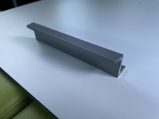

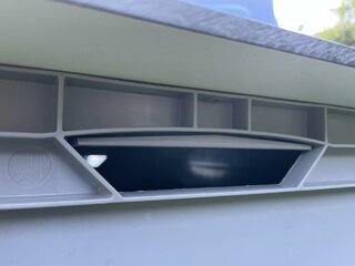

Habe jetzt eine 70x60 cm grosse Platte zurechtgeschnitten, sie mit zwei aus dem 3D Drucker hergestellten Führungen bestückt und so wird die Platte einfach auf die Box aufgesetzt und eingeklippst . Platte ist somit fixiert und kann auf der Box nicht mehr verrutschen. Zum lösen einfach die Box ein wenig bei den Griffen ziehen .
