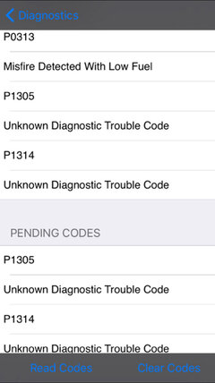

So jetzt hat es auch mich getroffen 4,5 Jahre alt und 36000 km gelaufen. Im Standgas (Gasbetrieb) blinkt die Motorkontrollleuchte und sobald ich Gas gebe ist Sie wieder aus.
