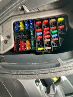

Ich hab jetzt nochmal in den Sicherungskasten im Fahrzeug geschaut, dort gibt es ja 2 Steckplätze für Heizung/Gebläse. Müssen dort beide belegt sein?
Öhm, wie kam das denn da hin? :think:
Ist ein Sandero BJ 2008, 1.4L mit manueller Klima, sollte so jetzt auch im Profil stehen. Das KFZ ist generell eher sparsam ausgestattet..
Das würde einiges erklären.. Da kann ich noch so fleißig die vorhandenen testen..
Mit der Ersatzsicherung leuchtet auf jeden Fall der AC-Knopf wieder wenn das Gebläse nicht auf 0 steht. Wir haben ca in dem Zeitraum an einer mobilen Soundbox gearbeitet, und dabei die eine oder andere Sicherung zerschossen. Eigentlich haben wir alle wieder ersetzt. Egentlich...
