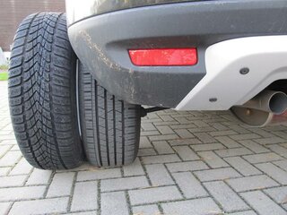

PS:
auf dem Bild sehr schön zu sehen: links Winterreifen, rechts Serienbereifung
Richtig. Das M+S bescheinigt hier nur die Geländetauglichkeit.
Zwar ist es nach deutschem Recht ausreichend, aber ein echter Winterreifen ist der Conti nicht.
