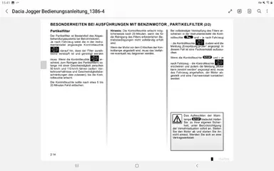

Der gelbe Schraubenschlüssel in Verbindung mit der Motorkontrolleuchte und dem Hinweis "Abgassystem prüfen" erscheint laut BDA wenn die Regeneration des OPF zu oft abgebrochen wurde und dieser dadurch extrem zugesetzt ist.
Genau dieser Fall ist ja unter 2.14 beschrieben.
@chri5tu5
NEIN, steht da NICHT. Das steht auf 2.15 und bezieht sich auf den Diesel.
Auf 2.14 (Benzin) steht nur etwas von der Partikelfilterleuchte, wahlweise in Verbindung mit Schraubenschlüssel oder STOP. Und dem Zusatz: "Einspritzung prüfen"
Wie ich schon sagte: Werkstatt> Fehler auslesen, alles andere ist Schwachsinn.
@chri5tu5
2.14 ist für Fahrzeuge mit Benzinmotor...
