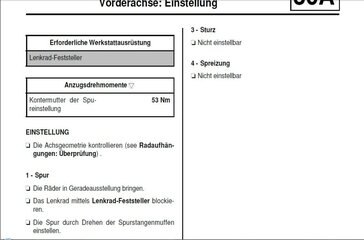

Ich kenne es so:
Aber wenn es bei Dir so wie beschrieben auch funktioniert hat ist das auch gut! :D
beim einstellen wurde das lenkrad auch blockiert (feststeller)
aber wie weiss man dass das lenkrad GERADE steht wenn man das blockiert??
also geradeausstellung des lenkrades mit wasserwaage kontrolliert (und dann festgeklemmt)
so hat das der reifenhändler gemacht (und der sollte wissen wie das geht)
