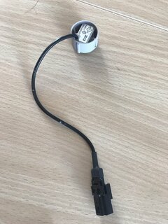

Hallo, ich habe das Problem gelöst! Falls noch jemand das gleiche Problem mit dem Mikrofon hat:
Man kann das Mikrofon als Ersatzteil (Teilenummer 283128032R, Artikelnummer EP5026039) bei Renault oder - wie ich- bei Fa. ErsatzteileProfi bestellen. Wenn man die Innenbeleuchtung herausnimmt, kann man durch das Loch das defekte Mikrofon von hinten herausdrücken. Daran ist ein kurzes Kabel mit einem Stecker. Neues Mikrofon in die Öffnung hineindrücken und nach lösen des alten Kabels mit dem Stecker verbinden. Das Ganze ist nur eine ziemliche Pfriemelei, weil die alten Kabel innen am Himmel verklebt sind und man wenig Platz hat. Dafür funktioniert es jetzt wieder einwandfei!
