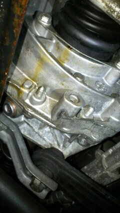

Nachdem ich mein Wägelchen jetzt fast eine Woche habe und damit doch schon 600km gefahren bin, habe ich jetzt eine Frage. Der TÜV hat bemängelt das das Getriebe Ölfeucht sei, aber nichts weiter dazu gesagt.
Kurz zu den Daten: LOGAN MCV 1.6 mit 87PS, BJ. 2008, 16.000km (original)
Ich habe gestern festgestellt das an dem Getriebe an der unteren Schraube etwas Öl zu sehen ist, welches ich dann abgewischt habe um ein Foto zu machen (ich hoffe man kann es im Anhang erkennen). Ich habe die Schraube ganz vorsichtig eine halbe Umdrehung anziehen können, ich wollte diese ja nicht beschädigen.
Muss ich mir wegen dem Ölverslust jetzt sorgen machen, ist das beunruhigend? :rolleyes:
Der Wagen stand bis vor 2 Wochen über 2 Jahre abgemeldet und wurde weder bewegt noch gestartet.
Im AH welches die TÜV-Vorbereitung gemacht hat, hieß es, das kann sich wieder einspielen (die Schraube habe ich erst hinterher nachgezogen). Ich hoffe das ist nichts tragisches...hat mir jemand einen Tip...auch bezüglich der eventuellen Kosten^_^.
Ich bin über jeden Tip dankbar....

Hallo lupolino
Erstmal herzlich willkommen im Forum:):):)
Es wäre besser gewesen, das Getriebe VOR dem Reinigen zu fotografieren.
Vom gereinigten Zustand kann nur schlecht etwas geschlossen werden. Aber wenn der Ölverlust wirklich nur minimal war, ist normalerweise nix Böses zu befürchten. Beobachte das vielleicht weiter, wenn die Schraube wieder gut angezogen ist, sollte da nicht mehr viel nachkommen.

...naja gereinigt ist übertrieben.
Das Getriebe sah so aus wie auf dem Foto zu sehen, das Öl war direkt an der Schraube, welche mittig im Bild zu sehen ist. Der Unterboden sieht aus wie neu...fast...!
Ich werde mal weiter beobachten, aber kann das sein das eine Schraube nicht fest genug angezogen ist?
Die Schraube war ab Werk sicher fest genug angezogen. Wahrscheinlich hat sich die Dichtung etwas gesetzt. Wäre nach der langen Standzeit des Autos eigentlich nicht unnormal. Überprüfe u.U. den Ölstand im Getriebe!
Da gibt`s hier im Forum schon einige Beiträge dazu, ich such dann mal für Dich, kann aber ein bissel dauern.
Ab in die Werkstatt auf die Bühne und mit einem Drehmomentschlüssel die Schraube nachziehen.
Wenns nur der eine Tropfen war, hätte ich keine Sorge.
Ich würde alle Schrauben einfach nachziehen und die Sache beobachten. Falls du dann mal Lust hast und es zum Service passt, kannst du ja den Ölstand kontrollieren, ggf. auch mal das Öl wechseln, schadet ja nicht.

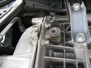

das mit dem feuchten Getriebe ist offensichtlich ein verbreitetes Problem.
Beim 100.000 Km Test, wo der Diesel zerlegt wurde, stellte man auch bei diesem leichten, unkritischen Ölverlust an der Getriebe/Motor - Dichtung fest.
Offensichtlich konstruktionsbedingt. Ich fahre, seitdem ich es bemerkt hatte (August 2009) ohne Probleme.
Getriebeöl brauchte ich noch nicht nachzufüllen,- das sollte man aber einmal im Jahr auf korrekten Füllstand überprüfen und ggf. nachfüllen.
Ich hefte mal ein Bildchen von meinem Getriebe an. Ist von 2009,- also auch fast neu Zustand.

Zum Getriebeöl. Es gibt seitlich am Getriebe eine Einfüllöffnung (Schraube) Wenn das Fahrzeug gerade steht, sollte man mit dem kleinen Finger hineinlangen und den Ölspiegel fühlen können. Wer zu dicke Finger hat, kann auch ein Werkzeug nehmen. Genau wie am Peilstab erkennt man dann wie hoch der Ölstand ist.

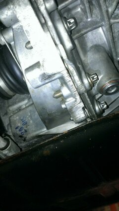

...noch ein Foto1
...Öl kommt nicht von der Schraube...ist das vom Simmerring?
:rolleyes::o
...über einen Tip wäre ich dankbar...kann das vom langen stehen kommen?

das sieht in der Tat komisch aus.
Entweder hat´s der Fahrtwind richtung Achse gedrückt,- oder es kommt tatsächlich vom Dichtring am Achsantrieb.
Den kann man aber nach Ausbau der Achse recht einfach wechseln.
Ich würde mal trocken wischen und nach ner kurzen Fahrt zeitnah schauen.

wie schon mal gesagt, die beim AH haben gemeint man soll das mal beobachten, es könnte sein gut sein, das durch die lange Standzeit sich irgendwo Öl abgesetzt hat und herausläuft. Wir fahren jetzt am WoEnde mal so 300km Autobahn, das der Wagen mal richtig warm wird und "neu" eingefahren wird. Danach werde ich nochmal kontrollieren, in der Hoffnung das es nicht schlimmer wird. Vom Fahrtwind kann es eigentlich nicht sein, meine Frau ist nur im Dorf unterwegs gewesen.
