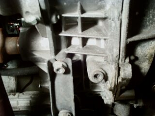

Wer hat schon mal die Verschlußschraube zur Einfüllöffnung des DCI-Getriebes entfernt? Wie kommt man am geschicktesten an sie heran?
Wie's theroretisch geht, weiß ich;)
Danke schonmal und Gruß.........

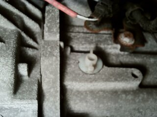

Neben der Ablass Schraube auf der Unterseite gibt es vorn die Einfüllöffnung, die gleichzeitig zur Kontrolle des Füllstandes dient.
Das genaue Maß gibt die Unterkante der Einfüllöffnung an, wenn das Fahrzeug waagerecht steht.
Die Entlüftungsleitung darf nicht zum Befüllen benutzt werden.

Mal doof gefragt: Wie bekommt man das Öl denn da hinein, die Einfüllöffnung sitzt ja waagerecht.....:huh:
Wenn ich das richtig seh, kommt man da ja richtig bescheiden ran?
Werkzeugtechnisch, womit krieg ich die Ablassschraube auf?

Allerdings ist es schon einwenig befremdlich, das ihr Getriebeöl verloren haben könnt ohne extremen Verschleiß bzw ein Getriebeölwechsel notwendig geworden ist,da die Getriebeölfüllung des Getriebes werkseitig auf Dauer ausgelegt ist. Es ist allerdings auch nicht schädlich dem Getriebe ab und an einen frischen Drink zukommen zu lassen. Aber wie auch immer. Die Füllmenge des Getriebes liegt etwa bei rund 3,0 Liter Getriebeöl SAE 75-W90 oder besser,je nach Bauart des Getriebes. Die Einfüllöffnung befindet sich in Fahrtrichtung links vorne am Getriebe unter dem Ausrückhebel der Kupplung. Die Öffnung ist mit einer Flügelschraube aus Plastik verschlossen. Ihr müßt das Öl über einen Schlauch mit aufgesetztem Trichter einfüllen und zwar bis zum Überlaufen an der Kontrollschraube.Daraus ergibt sich auch die ungenaue Angabe der Füllmenge. Nun hoffe ich das ich euch damit einwenig geholfen habe und wünsch euch gute Fahrt.
