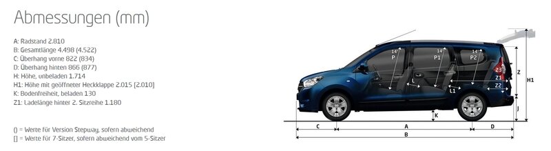

Hier kann man (neben vielen anderen Maßen) dann auch sehen/nachrechnen, daß im Lodgy hinter der zweiten Sitzreihe die Ladelänge lediglich um 16 MILLIMETER größer ist, was warscheinlich durch die verschiedenen (etwas längeren?) hinteren Bodenbleche entsteht):
Das Ladevolumen kann man hier vergleichen:
Das höhere Gesamtladevolumen des Dokker entsteht durch seine größere Höhe.
Unter anderem ergibt sich dadurch auch eine um 20 cm größere Hecköffnungshöhe beim Dokker.

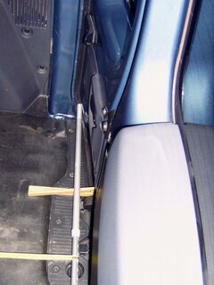

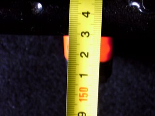

Um realistische und für alle vergleichbaren Voraussetzungen bemüht, habe ich folgende Meßmethode festgelegt (auch beim Dokker ist innen das Heck nicht gleich tief, sondern auch "gewölbt"):
1. Innen vor die geschlossene Hecktür eine Teleskopstange in Höhe der Sitzbankstange gespannt. (siehe Foto)
2. Ein Maßband von der Außenseite der Teleskopstange gezogen und um die Sitzbankstange gelegt.
Die Tiefe des quaderförmigen Laderaumes in Höhe der Sitzbankstange beträgt beim Dokker genau 153 cm.
So ergibt sich eine für absolut beide Fahrzeuge exakt reproduzierbare Meßmethode, die viele verschiedene Auslegungen, bis wohin nun gemessen werden darf, vermeidet.
Wie man am ersten Foto sieht, könnte man wild drauf los messen und würde auch beim Dokker viele verschiedene Maße (auch wesentlich mehr als die 153 cm !) erhalten.
Kraft der Wassersuppe meines Themenersteller-Status akzeptiere ich keine andere Meßmethode.:teacher:
(Gerne ändere ich auch den Ursprungsbeitrag, sobald ich selbst eine Messung bei einem Lodgy durchgeführt habe, die die Messungen anderer bestätigt)
so gemessen kommt ich auf 1,68m, beim Lodgy.
Wenn ich von der Hinterkante der Schraube der Reserveradhaltung bis zur Meßkante (s.o.) messe sind das 13cm.
Und das ist etwa der Betrag den der Dokker im Kofferraum kürzer ist.
