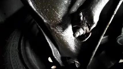

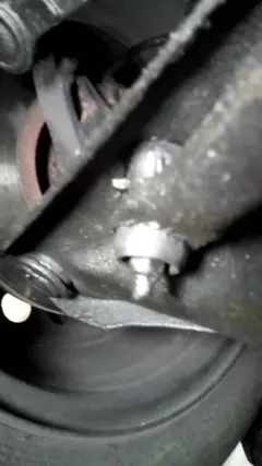

Ich habe heute bei einer Kontrolldurchsicht bemerkt, dass am linken Querlenker ein Führungsgummi(?) kaputt ist. Wer kennt die Bezeichnung und evtl. Teilenummer zur Bestellung? 1. Bild defekt, 2. Bild andere Seite ok.
Vielen Dank für die Mühe,
VG Toni
Problem gelöst. Heißt "Reparatursatz Stabilisatorkoppelstange", kostet 5 Euro.
