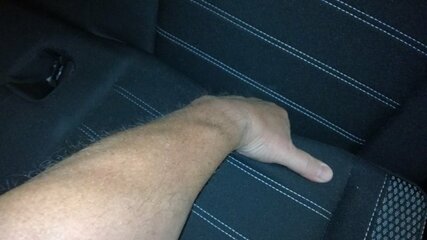

Also, wie Cardriver sagt, Hand zw. Sitzfläche u. Lehne, und kräftig hochziehen.
Und kurz bevor die Sitzfläche senkrecht steht (und nur dann), kann man sie aus
den beiden vorderen Scharnieren rausheben.

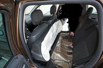

so habe das heute nochmal getestet.....meine Sitzfläche lässt sich nicht hoch klappen.Wenn ich die rücken lehne umlege habe ich eine fast gerade Ladefläche.:think:

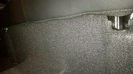

Hi Michael, ist mir völlig unverständlich. Hier einige Bilder von gerade eben, sogar die Kippscharniere sind von vorn sichtbar. Gruß.

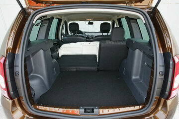

Nur zu Ergänzung, die Bilder sind zwar vom alten Duster, aber genauso gehts. Kopfstüzen entfernen!!!!!!!
Rückbank umklappen.jpgRückenbanklehne.jpgGeht natürlich auch noch mit der rechten Lehne....

Genau so geht es, es ist umständlich und wahrscheinlich von Dacia auch nicht gewollt, das die Bank umgelegt wird, sonst würde dies wohl im Betriebshandbuch entsprechend auch stehen.
Aber mit ein wenig wollen (und leichter Gewalt) geht es.
so da Donnerstags mein Stadt Tag ist......war ich mal in meinem Autohaus vorbei. Die Sitzfläche hinten ist bei meinem Festgeschraubt. Die Kippschaniere sind da , aber unter der Rückenlehne sind rechts und links 2 Schrauben die das Festhalten. Kannte der Meister so auch nicht aber die Erklärung wurde telefonisch geliefert......mein Auto aus der anfangs Serie hat Sitzkontakte und um Fehlmeldungen zu verhindern ist die fest.Man kann aber die Kabel abklemmen und den Sitz dann hoch klappen.
