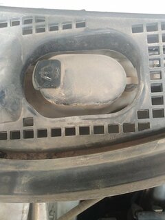

Wo fülle ich Wasser für die Scheibenwaschanlage ein?
Danke für eure Hilfe.
Gefunden :)

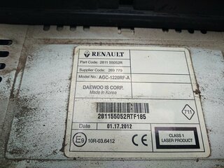

Die Kundenbetreuung in Deutschland hat mir auf meine E-Mail-Anfrage geantwortet. Man kann den Radiocode aus Sicherheitsgründen nur von einem Renault-Händler erhalten. Dabei befindet sich der PRECODE auf dem Radio Chassis und mit einer App erhält den Code auf dem Smartphone ohne weitere Überprüfung.
Was soll das also für eine Diebstahlsicherung sein?
Hätte die Kundenbetreuung mir den Code mitgeteilt, wäre mir der Ausbau des Radios erspart geblieben.
PS. Auf dem Foto ist der PRECODE F185 zu sehen.
