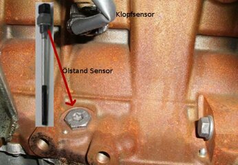

Die meisten Renaultmotoren besitzen als Option einen Ölstandsensor, dessen Signal beim Zündung einschalten in der Bordcomputeranzeige ausgewertet wird.
Beim K7 Motor befindet sich der Blindstopfen dafür auf der Ansaugseite unter dem Klopfsensor:
Der Sensor ist ein Widerstand, mit dem man vielleicht auch eine Kontrollleuchte steuern könnte.

Ja genau so wird das angezeigt, die Instrumententafel im Dacia Generation I ist wahrscheinlich mit dem Signal überfordert.
Bei der Generation II in Verbindung mit dem TCE Motor müsste so ein Sensor verbaut sein.
Sensor für den K7 Motor
Sensor für K4M Motor
Sensor für D4F Motor
Sensor für K9K Motor
Ob die Bohrung für den Sensor am Motorblock vorhanden ist, sollte vorher überprüft werden.
